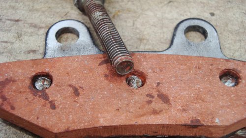

Коллеги, я тут марамойничаю дальше (оглядываюсь с опаской, сейчас придет Яма и посмеется надо мной, пожалев бедный ТТ  ) Короче я устал покупать колодки, у меня любые умирают за две покатушки по говнам. Песок, глина, вода приканчивает задние колодки за 80 км, передние за 150... Я накопил кучу сточенных колодок, ободрал с них остатки феродо и наклеил новые накладки. Сами накладки вырезал болгаркой из накладки на диск сцепления от камаза (стоила около 800 руб). Колодок с этой накладки выйдет штук 20. Позже фотки покажу. Результатом пока доволен, тормозит нормально, стачивается долго (не хуже фирменных и дольше китайских). Пробег пока небольшой, километров 500, но все на бездорожье. Клею на двухкомпонентный клей манол, есть специальный колодочный клей в Питере, позже куплю ведерко и буду им клеить. Перед наклейкой очищенный металл накерниваю, обезжириваю, при склейке сжимаю колодки в тисках. Если кто имеет аналогичный опыт, пишите.

Очень странно, что у тебя так быстро кончаются колодки ... Любишь тормозить? ))) Если колхозить, то этим способом вот тут подробней Тынь

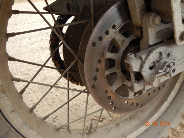

AlicFat, просто я езжу по говнам, мокаю мотик в грязь, и так весь день. Все, кто так катается с нами, имеют ту же историю с колодками. На фотках пример Еще сильнее снашивает песком колодки, на Поющих песках, на маршруте по берегу Онеги по песчаным пляжам за 50 км задние колодки почти все уходят. Про вариант с заклёпками видел, есть успешный опыт езды только на клее, без заклепок.

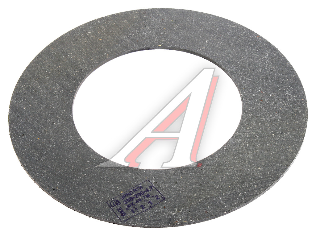

А можно фотку накладки? Цвет ее, а то я уже и не помню... и еще, как они тормозят - звук? Настоящий Лукас, тормозит как вкопанный, и даже в дождь, и диск в порядке, а вот остальное.... уж лучше самому, тем более что труд не велик.

Ak-Baital:А можно фотку накладки? типа такой
