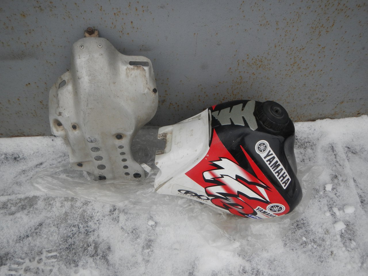

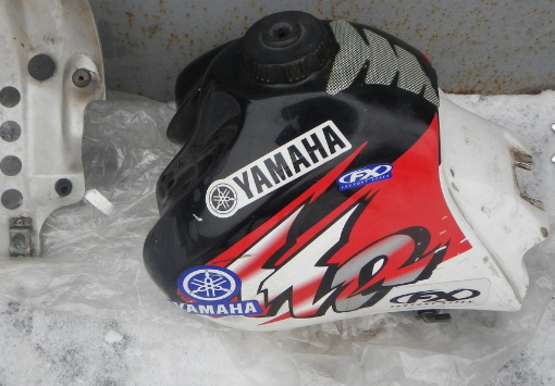

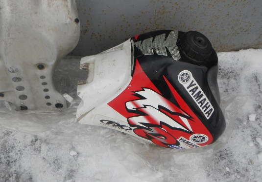

Ребята, есть в продаже бак от ТТ600. Как думаете, встанет на мой мотоцикл?
![]() ![]() Правдой дорожить, злу не потакать,

Про вилку. В мануале не написано про свойство пневматики. Там качать можно до 1атм или у другая роль у неё? Где глянуть, кто знает?
p.s. Бак от 600 не подходит, отбой. Редактировалось: 1 раз (Последний: 21 октября 2017 в 06:28)
