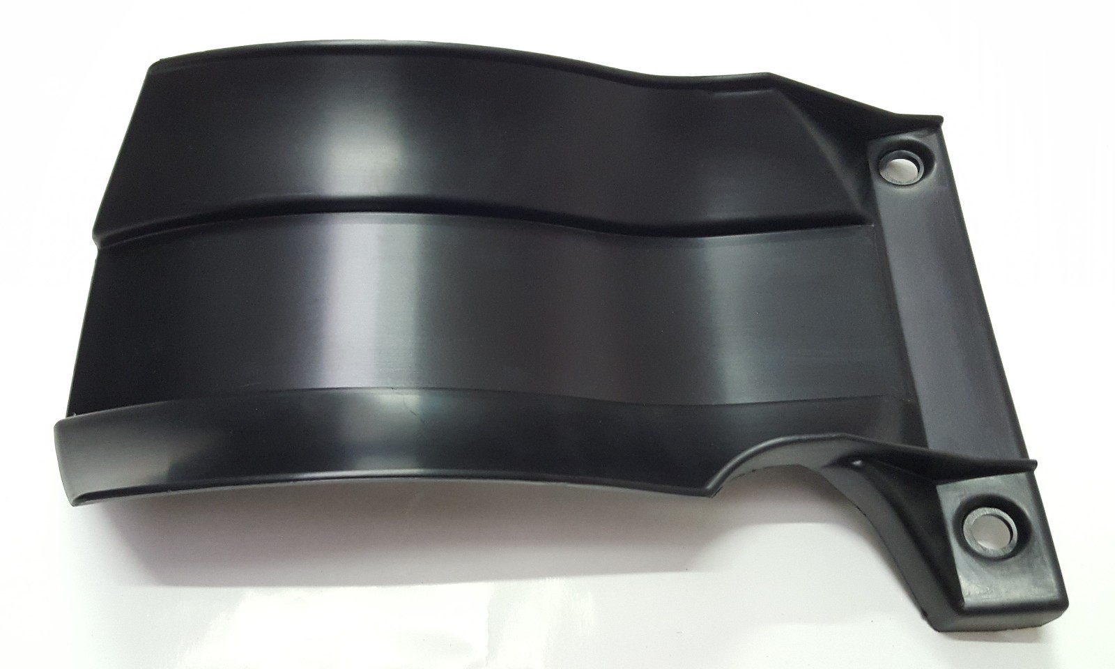

Привет всем! Недавно приобрел TT 600 R 2001 - потихоньку устраняю мелкие косяки. Один из них - отсутствие брызговика заднего аморта. Правильно ли я его определил - 5CHF16210000 ?
![]() Может есть какие-то аналоги подходящие без переделок или с минимальными? TT 600 R Belgarda 2001

roland: Заглянул повспоминать свою ТТху, а тут такая проблема )))Привет всем! Недавно приобрел TT 600 R 2001 - потихоньку устраняю мелкие косяки. Один из них - отсутствие брызговика заднего аморта. Правильно ли я его определил - 5CHF16210000 ? Я колхозил этот брызговик из куска пластика, уже не помню от чего именно, но получилось хорошо. Возможно это был старый автолокер+доводка феном. TT600R, Санкт-Петербург

Кстати - да. Брызговик подошел. 5CHF16210000.
